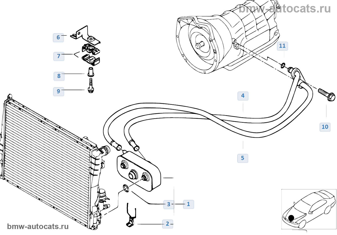

Prasās nomainīt 2 caurules tomāta dzesēšanas sistēmai (bildē - 4 un 5, motors - 6 cilindri), atradu tikai oriģinālu (~80 EUR/gab.). Vai Latvijā kāds restaurē vai izgatavo? http://ills.bmw-a...ru/r7t.png |

Michus rakstīja: Nevis ar automātu, bet pašu automātu vilkt striķa galā. Un kāds būtu optimāls ātrums? ![]() Es noņemtu tās caurules, ar caurulēm rokās aizbrauktu/aizietu uz hydroscand/hansaflex, tur uztaisīs no rokas. Vai arī, ja tev tek tikai kāds savienojums, tad iespējams viņi var uzvalcēt jaunus galus. |
