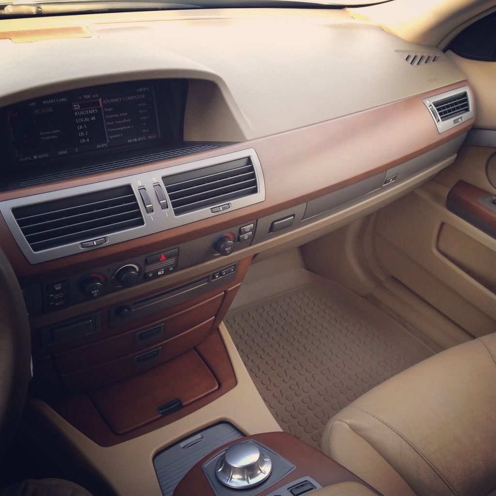

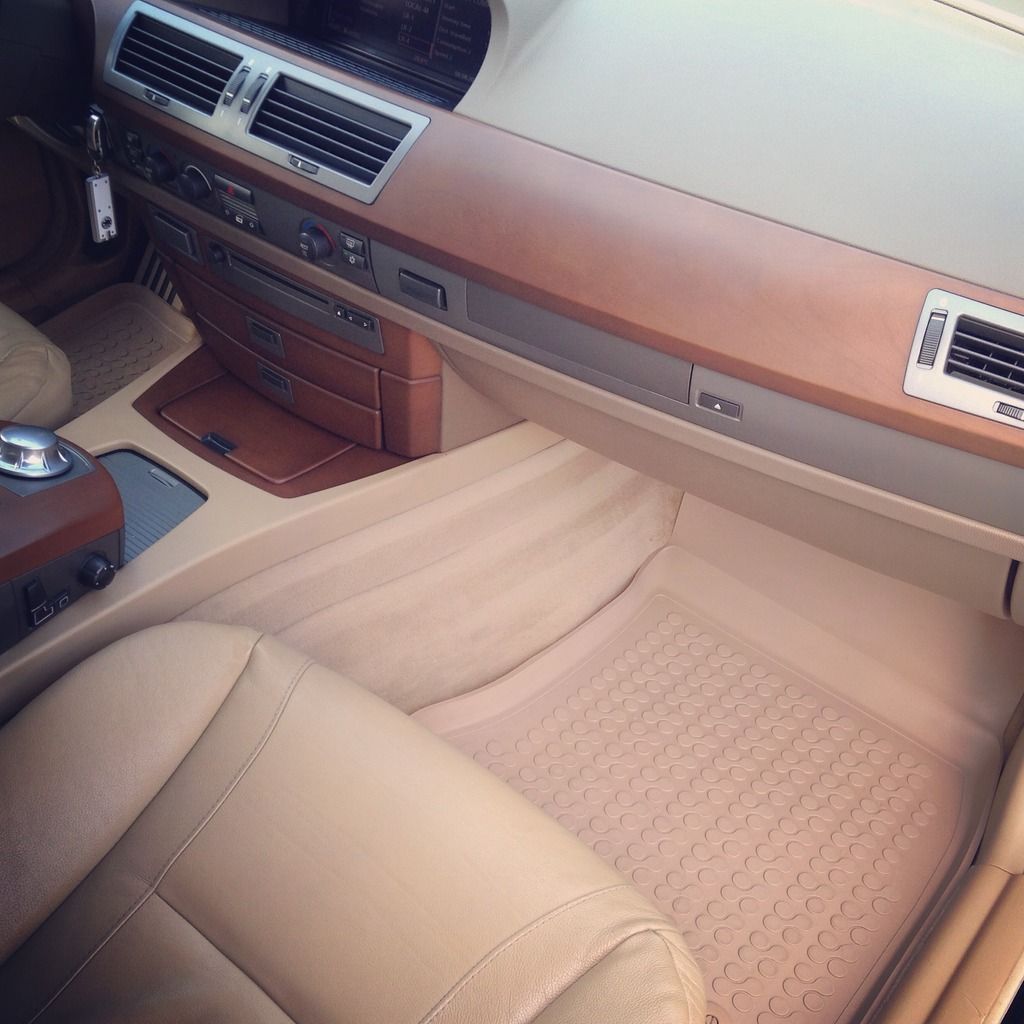

Tā kā ir vasara un biežāk uznāk vēlme darboties un ņemties ap auto, tika pārtonēti logi no perversi gaiši zilas plēves uz svaigu melnu plēvi. Vispirms sāku ar vecās plēves noņemšanu. Biju sagatavojies kārtīgai cīņai, bet plēve nonāca nost bez liekas piepūles. Pasildīju plēves augšējo malu ar fēnu, pēc tam stūrītī to aizķēru un, lēnām sildot plēvi tālāk, vilku to nost. Kaut kā ārkārtīgi veiksmīgi tas izdevās, uz stikla nepalika nekādas pēdas. Vienīgi, sildot plēvi, saelpojos tos ķīmiskos tvaikus, pēc kuriem palika diezgan sūdīgi ![]() Te skats no darbošanās ap pakaļējo logu. Tā kā plēve pie sildīšanas smirdēja pēc vēmekļiem, aizmugurējo logu nolēmu sildīt no ārpuses, lai nesaindētos. ![]() Tālākajām darbībām auto tika nodots tonētājiem, un tika satonēts ar pusmetālisko 90% plēvi. Darbam tiek dota 5 gadu garantija, kas šķiet ļoti patīkami. Tonēju tonesana.lv un samaksāju 75 einārus. ![]() Ap šo brīdi jau biju kārtīgi iededzies ar vizuālajiem uzlabojumiem, nolēmu iepirkt uzticamos Rezaw Plast gumijas paklājiņus/vannītes. Izskatās ļoti eleganti un ziemā tie ļoti atvieglos dzīvi. Pirku TopDiski.lv par kaut apmēram 35 eur. Izgatavoti pēc izmēra, kā arī nav ķīmiskās smakas, kas ir daudziem citiem gumijas paklājiņiem. Bonusā nāca arī paklājiņu stiprinājumi, lai tie nebraukā apkārt. ![]() ![]() ![]()

Salons izskatās kā jauns, patīk!

Salons vnk Būsi piestrādājis ![]() |

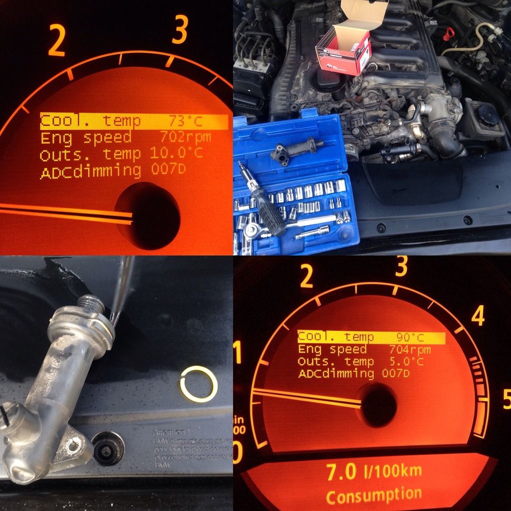

Pirmsziemas updeits - aukstajam laikam par godu sakopti visādi sīkumi: Ar rudens iestāšanos pamanīju, ka motoram palicis tā pavēsi (temperatūra peldēja 60-70 grādu diapazonā). Likās, ka arī zupiņu sācis drusciņ vairāk prasīt. Attiecīgi, tika samainīti abi termostati un arī antifrīzs. Ar mazo termostatu bija jautri - bija izbeigusies gumijas blīvīte, bet jaunajam termostatam, protams, tāda komplektā nenāk. Tika sadabūta jauna blīvīte un rezultāts ir pozitīvs. ![]() Pie reizes tika samainīti arī motora pārsega amorizatori, kas bija pamanījušies iztecēt, kā arī siksnas ģeneratoram un kondiškai. Tagad varu logu šķidrumu pieliet, neatbalstot motora pārsegu ar plecu. ![]() Tagad viss ir forši, silti un droši, ziemas riepas arī virsū. Lielos vilcienos, ziemai gatavs! |
