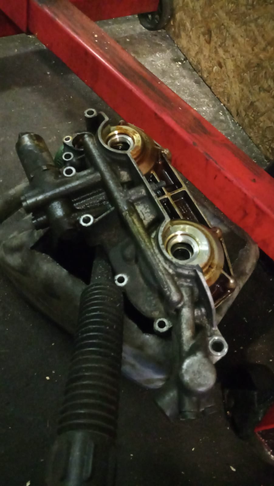

Offline Ieraksti: 311 Reģistrējies: 19.03.2013 Dzīvesvieta: Sigulda Brauc ar: e46 320D |
Kādas detaļas mainīji VANOS mehānismam? |

Publicēts 24.01.2020 09:58
Offline Ieraksti: 162 Reģistrējies: 30.01.2017 Dzīvesvieta: Smiltene Brauc ar: E46 325i |
Uzlikts cits.![]() |

Arī “jaunajam” vanosam nomainija remkomplektu un novirpoja 0.1mm no rattle ring lai nebūtu gultnim lufte. |
