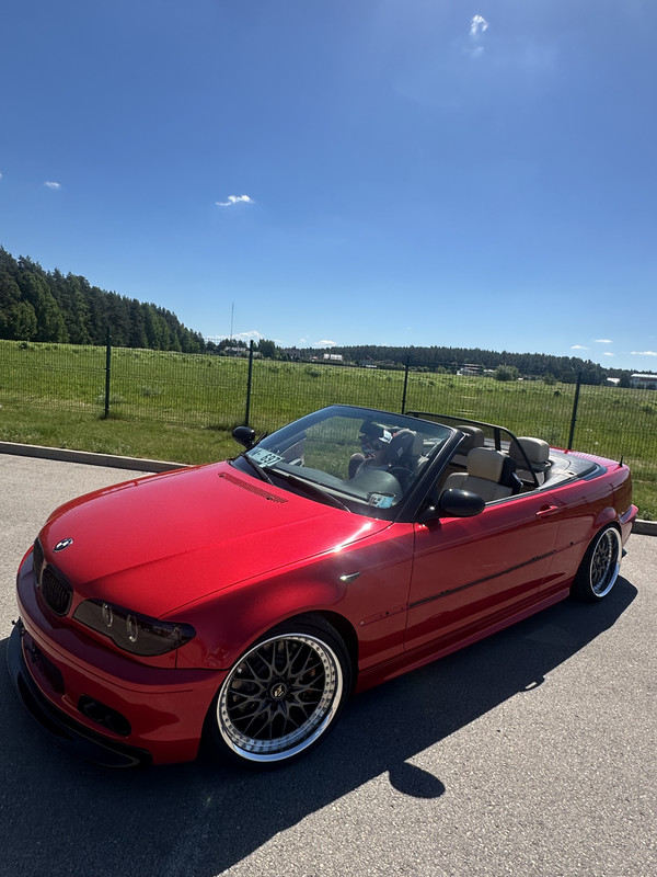

Mans 318ci ar gāzi
ElvijsR
Sveiki.
Mans 318ci
2004.gada 105kw, Petrols + bomžu noss
Īpašumā iegūts 2024.gada vasaras sākumā maiņas ceļā ar piemaksu no manas puses pret manu ziemas gāžamo.

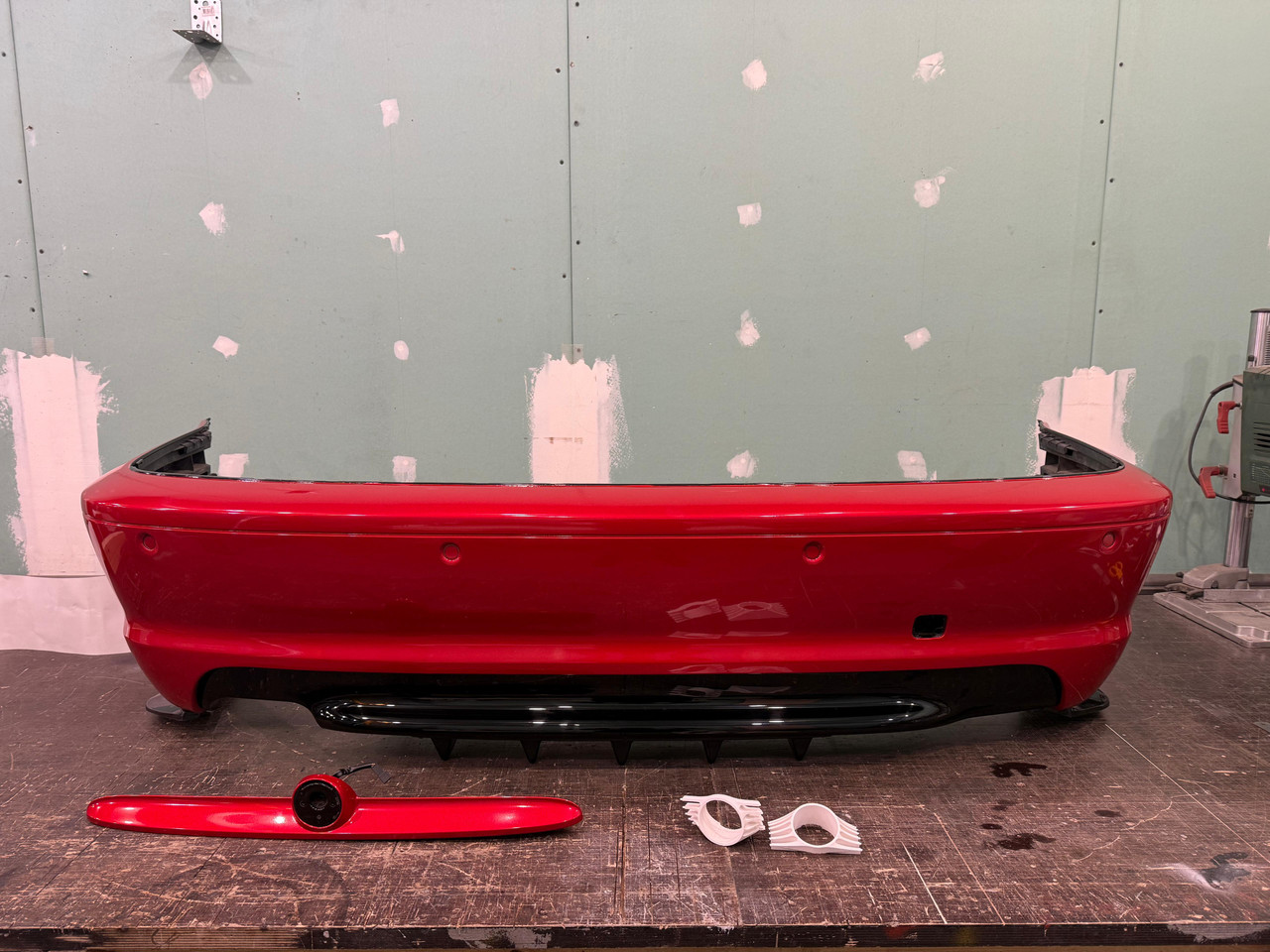

2024. gada ziemu pavadija angārā pie krāsotāja, sezona iesākta ar svaigiem buferiem + sapulēta virsbuve, uzklāta keramika un ķīmiskā salonam.

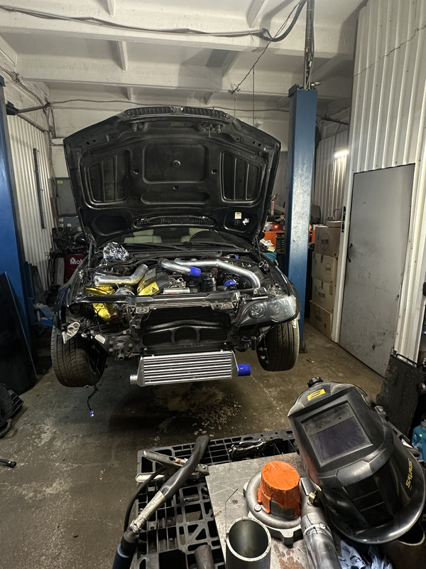

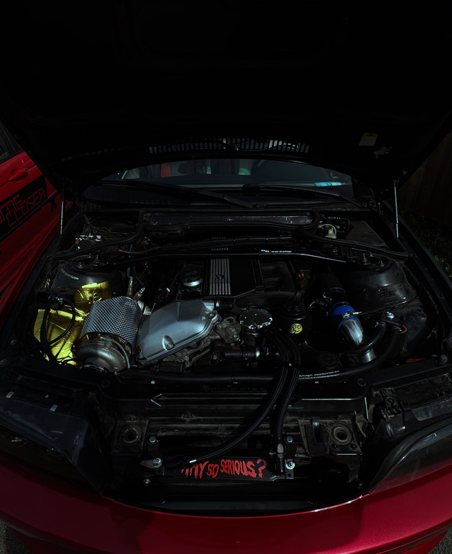

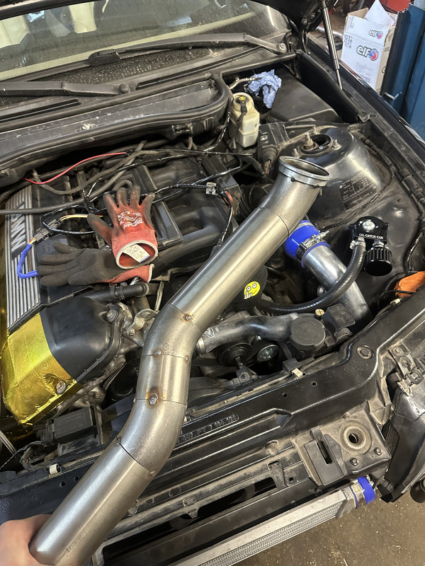

Pa ziemu , iegādāts m54b25, virspusēji sadarīts, kā ķēdes ,pastiprināts eļļas sūknis, šāles , blīvslēgi, kaudze ar blīvēm - atjaunoti vanosi pie Artūra Fedulova, uzlikts jauns izplūdes kolektors, kkāda matu fēna , porša sprauslas , nissan mafs un visādi citi ķīnas mēsli ,kas tikkai galvai liek sāpēt. Tagad ēd daudz e98, slīd sajūgs , traucē apkārtējiem iedzīvotājiem mieru.

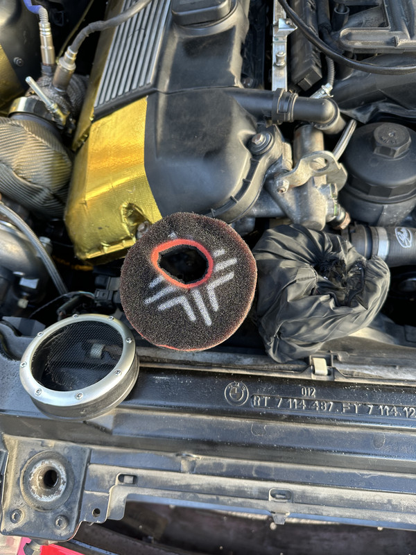

Pirmajos testos f;ens apēda gaisa filtru ,kurš tam nebij paredzēts - karburātoru aizsargs. Ierāva iekšā un boosts pazuda pa visam, izrādās fēns noķīlēja.

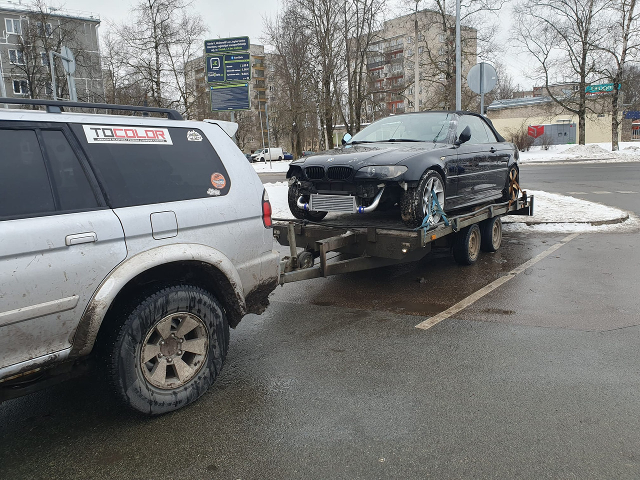

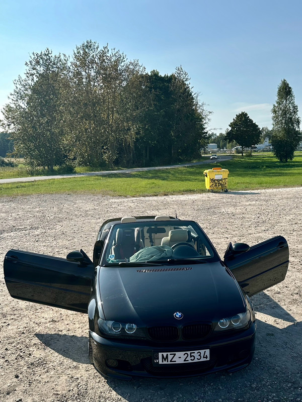

Pirmā bilde, kad tika veikts darijums
i.postimg.cc/BvfsZG7G/IMG-4973.jpg

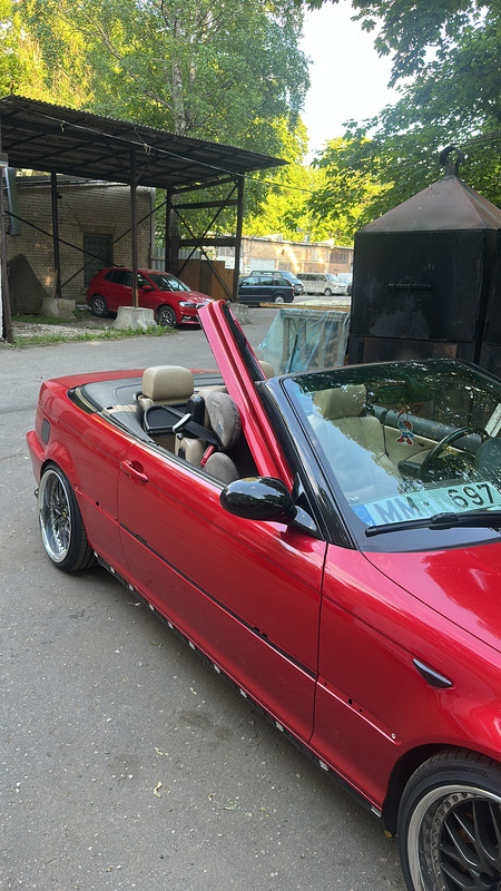

Kabriolets ir diezgan noderīgs auto ikdienai
i.postimg.cc/MG0wvrg8/IMG-6718.jpg

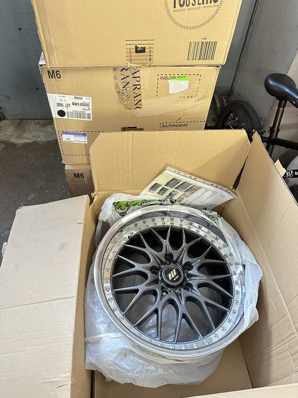

Nopirkti kārtējie diski
i.postimg.cc/6Qxw6Njm/IMG-3214.jpg

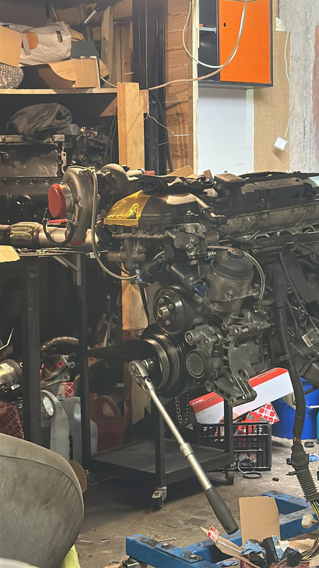

Nav motora bilde kāds tika nopirkts, bet varēja redzēt ,ka pāris gadus mētājies kkur pie kūts

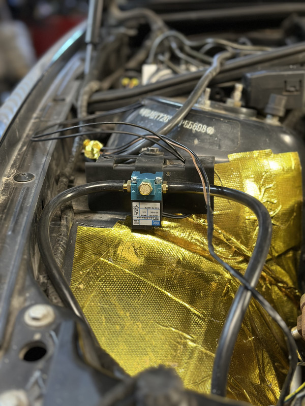

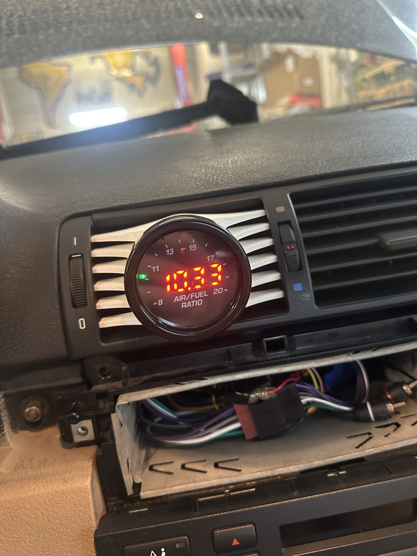

Tēloju elektriķi, pievienoju boostsa elektrisko regulātoru pie MS43 , ievilku zondes vadus un gauge zondei , boost gauge pievienoju un saliku visu pie aizdedzes plus. PS pagaidām nekas nedeg nost un drošinātāju nesit ārā- veiksmīgi

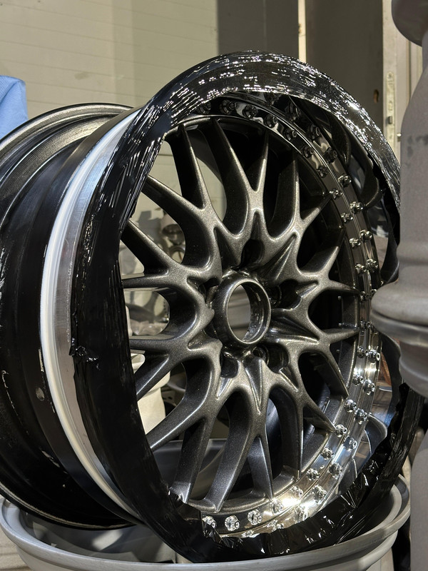

Diskus nopirku , ka pirms pāris gadiem restaurētus un nelietotus, bet diski bij nepareizi salikti, līki un viss slikti, tad nu iedevu nedaudz iedot svaigumu un pārlīmēt visus plauktus un pataisnot ko vajag
i.postimg.cc/W4mVhfx4/5e8e2512-2556-4cff-88c5-16fc4914b52b.jpg

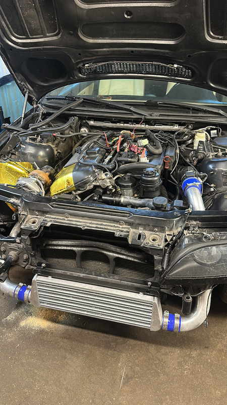

Šis vel kkad pa ziemu ,kad vedu pie elektriķa ,lai vispār uzdzīvina to M54 ar ms43 ,kur pirmtam bij N46
i.postimg.cc/W1kTP4nZ/89a26f75-42b3-43ef-bb75-cbd42264c490.jpg

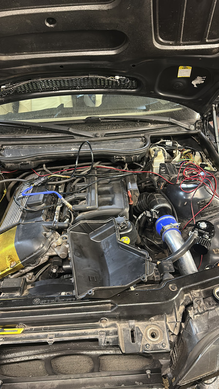

Te jau motortelpa gandrīz gatava, nobraukti jau kādi 2k km , viss safe, nekas netek ,nekas nedeg, auto iet normāli, protams uz ruļļiem vel neesmu bijis, jo jāatrisina sajūga problēma. Stock sajūgs tomēr netur ar kevlāra disku. Trešajā robā pēc cluch kick slīd ārā un braukšana nav baudāma.
Tad nu likšu N53 disku, N46 kārbu ar 6 robiem, N57 kurvi un m43 vienmasu.

Te tas apēsatais karburatora filtrs

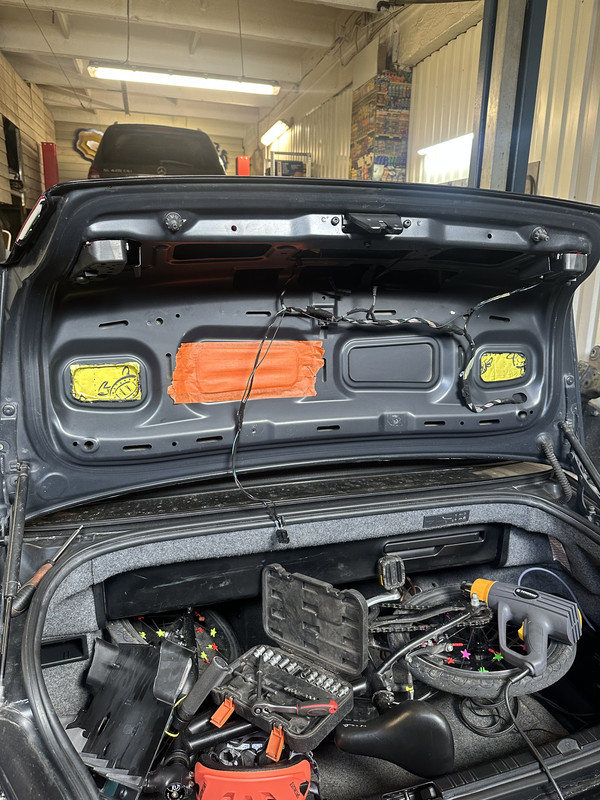

Kautkāda skaņas izolācija ielīmēta, lai tik ļoti negrab

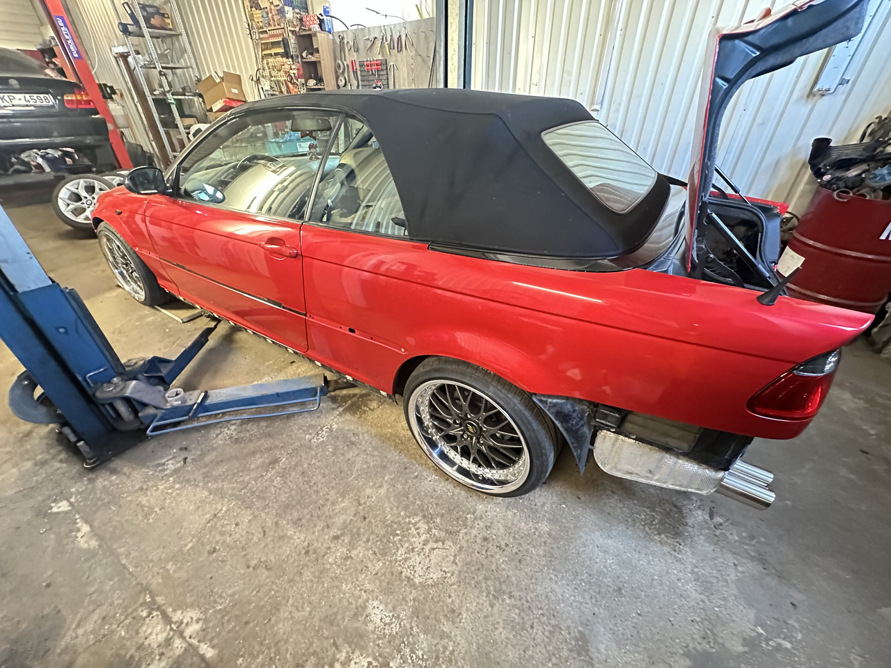

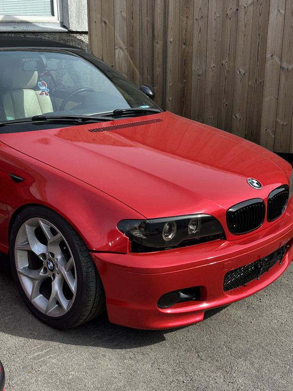

Kkāds proces no krāsas maiņas
i.postimg.cc/fb7sJgp1/IMG-6518.jpg
i.postimg.cc/bv0PsF4d/9f621091-18b2-410e-a40c-309e95552b32.jpg
Gandrīz gatavs , bet vel pāris sīkumi. PS nebūs nekad gatavs kā Rīga , tā ir ar tiem projektiem. Un man viņi apnīk ,tāpēc nebrīnaties ,ja drīz redzat šo auto ss.lv
