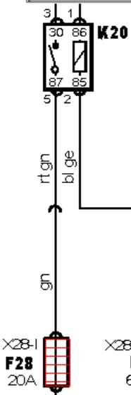

Sveiki interesēja viens apzīmējums elektroshēmā. Vads iet no degvielas sūkņa uz drošinātāju tad uz releju, vienā vietā ir nesaprotams apzīmējums un vads maina krāsu un turpina iet uz releju. Problēma tā ka nav kontakta no drošinātāja uz releju un krāsas atšķiras bet pēc shēmas vajadzētu būt abiem savienotiem. Paldies!![]() ![]() |
