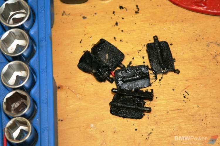

Visiem kuriem vēl nav amputētas šīs klapītes silti iesaku to izdarīt! Šodien vienam pazīstamam norāva galvu un izrādījās bija notrūkusi viena šī klapīte un izgājusi caur 2iem cilindriem kā rezultātā jāmaina viss motors - motors + darbs = ~1k viņam gan ir e60 2003 gada, bet nu princips tāds pats ![]() te pāris linki, kā pie viņām tikt un kā amputēt: http://www.e46zon...opic=10511 http://www.bmwpow...al_id=4866 http://www.bmwpow...al_id=5990 e46.lv

Paklau, M3R, kur var nopirkt tos alumīnija sūdiņu, ko viņu vietā ielikt? Jeb arī, ko Tu ieliki vietā? Laikam savējam arī izņemšu ārā! |
| M3R |
Publicēts 13.03.2012 20:03
Offline Ieraksti: 1868 Reģistrējies: 22.11.2011 Dzīvesvieta: Liepāja Brauc ar: i3 & passat |
Es viņus vnk nokniebu:![]() p.s. bilde zagta, man viņi bija kā jauni, knapi noputējuši tik
| Gra |
Publicēts 13.03.2012 20:05
Offline Ieraksti: 638 Reģistrējies: 04.01.2012 Dzīvesvieta: Plieņciems |
Sk! Laikam arī tāpat izdarīšu! Visvienkāršākais variants! ![]() |
