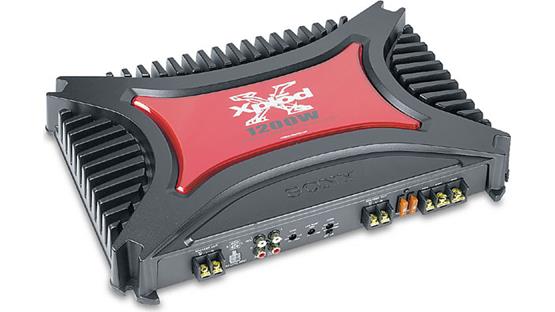

Mazliet patīkamākai skaņai ![]() ![]() ![]() ![]() Tiek nesteidzīgi likts atpakaļ vasaras Bodykits un šoreiz būs mazas pārmaiņas... |
| Jonjis |
Publicēts 27.03.2016 16:54
Offline Ieraksti: 162 Reģistrējies: 01.10.2014 Dzīvesvieta: Rīga |
Tas subs nav domāts freeair akustiskajam noformējumam. Un vispār, kas tur darās ar vadiem pie ampa?! ![]() |

Kāds mājās mētājās tādu arī ieliku, pirms tam man kastē stāvēja, pāris lapas iepriekš var redzēt kāds izskatījās ![]() Kas ir ampa? ![]() |

Paldies! Patīk ka zinoši cilvēki redz un pasaka manas kļūdas ![]() Hawk_lv rakstīja: Jonija slengā - 'amps/ampa' - ir saīsinājums no vārda "amplifier" jeb tulkojumā pastiprinātājs un pārveidojot uz citu slengu -pastūzis Tev bagānā nekas negrab no viņa? Paldies par tulkojumu! Pagaidām nekas tik ļoti negrab, lai sāktu par to uztraukties, bet gan jau ar laiku tas notiks, galvenais lai pastūzis nenokrīt ![]() gigabyte rakstīja: līdzīgā noformējumā ieliku subu baganā draudzenes sedanam, tikai visam piegāju nopietnāk, sāku ar freeair 12' subu, neskrūvēju pa tiešo pie metāla sienas bet uztaisīju koka sienu, pieskrūvēju pie metāla, uz pēc tam pie koka subi, uzliku pa virsu orģinālo apšuvumu viss pa smuko bez baigā gatera sanāca , subis sit diezgan pamatīgi, uz nekas nekur nevibrē, izņemot bagana nummuru, kas jau novērsts, nu un aizmugurē sēdošo muguras. bet nu pagaidām šis konkrētais izpildījums izskatās diezgan švaki, sākot ar pastūža vadiem beidzot ar suba instalu ![]() Vispār jau mērķis bija tāds, lai mašīnā būtu nedaudz vairāk basu un nebūtu tā milzīgā kaste bagažniekā. Par basiem varu teikt ka manām ausīm pietiek, un kaste tagad stāv mājās. Tātad mans sākotnējais uzdevums ir izpildīts. Pēc ideāliem netiecos un negribēju taisīt ļoti būtiskas pārvērtības, praktiski nekas nav pārbūvēts, bija nepieciešamas tikai ļoti minimālas korekcijas. Nu ko, lai par vadiem pastāstu? Kādi ir, ar tādiem jābraukā! Viss skan, kur problēma? ![]() Gaidu ieteikumus ![]() |

barosanas vadus vajag resnakus.pastav iespeja,ka nosvilinasi...![]() bet tas nav domats, ka kkas uz iso saies, vini tik tiesam silst un pie lielam jaudam vel vairak +barosana nepietiek, lidz ar to tas lielakoties atspogulojas, kaa kroplojums. |

"Parastais gludeklis tērē ≈ 5 ampērus (A), tas aptuveni ir 1110 vati (W) vai 1,1 kilovats (kW)" Tā kā man pastiprinātājam MAX Jauda ir tikai 1,2kW tad man vajag tādu vadu, kas paredzēts strāvai, kas nav mazāks par 6A. Ja 1mm² vara vads iztur 8A lielu strāvas stiprumu un mans barošanas vads ir 2.5mm², tas nozīmē ka ar to vajadzētu pietikt... Vai varbū es kaut ko nepareizi sapratu? |

paskaties pastiprinatajam manuali tur jabut visam rakstitam, bet 1,1 kw tur toc nav rms jaudu jaskatas salidzinasanai parastam aftermarket magim ir kkas 50vati(18v rms) uz kanala tad iedomajies ko ir tam pastuzim jaspridzina ![]() kadam komponentem ir jabut ![]() un 2,5mm m2 ir par maz |

tās max jaudas, kas norādītas uz subiem un pastūžiem parasti ir ražotāju izdomājums, kas jādala 2 vai pat 3...mārketinga triks tā teikt, kurš ta pirks subi vai ampu ja nav maģiskās vismaz 1kw jaudas![]() p.s kaut kādi vidēji audio vadi nemaksā kosmosu, un kā jau te teica ar tik tieviem vadiem, pastūzim 100% nepietiek barošana. |

Nu labi labi, uzlikšu atpakaļ resno vadu Drošinātāju starpā arī kaut kādu jāliek? |

derētu arī drošinātājs uz + vada, vēlams šāda tipa https://www.amazo...B007WX0NMS p.s masas vadu jau arī nekādu nīkuli navajadzētu likt ![]() |

Pirms un pēc!![]() +12V - 1x35 ar 60A drošinātāju GND - 1x16 |
