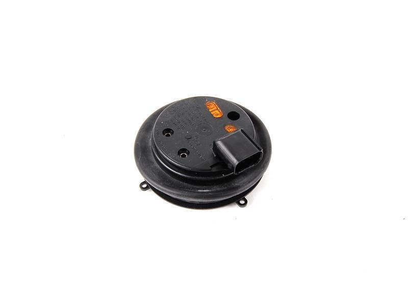

| gpower |
Publicēts 25.11.2019 17:49
Offline Ieraksti: 311 Reģistrējies: 19.03.2013 Dzīvesvieta: Sigulda Brauc ar: e46 320D |
3dr Series: e9x ir savādāk nekā e46. E46 vadi ir pielodēti. Reku video kā izskatās Martinss: paldies par video linku! Šleife ir tikai pielokāmiem spoguļiem. Ar atmiņu spoguļiem ir 9 vadi, kas pieiet pie spoguļa un cik noprotu, tad nekorekta darbība atmiņai ir dēļ mirkoshēmām spoguļos, kas ir samirkušas ![]() |
| Martinss |
Publicēts 26.11.2019 14:45
Offline Ieraksti: 128 Reģistrējies: 17.02.2016 Dzīvesvieta: Rīga Brauc ar: BMW 330D, Ford Sierra |
Palabošu - šleife ir pielokāmiem spoguļuiem ar atmiņu un/vai spoguļiem tikai ar atmiņu. Vismaz man ir FL ar elektriski pielokāmiem spoguļiem, bet bez atmiņas un paši spoguļu motori ir bez šleifes, šādi: ![]() ![]() Cik konkrēto vienu motoru biju izjaucis, tad uzbūve līdzīga, kā tiem, kas video, tikai nav plates ar potenciometriem iekšā - pini štekerī pa tiešo savienojās ar motoriņu piniem. |
| gpower |
Publicēts 26.11.2019 23:03
Man ir ar atmiņu bez pielocīšanas un bez šleifes. Izskatās apmēram šādi https://cdn.autod...f=94077766 Cik paskatījos realoem, tad mainās spoguļi pēc aug 2003 kupejām, varbūt tāpēc atšķiras. Beidzot atradu bildi un tā arī ir, ka sākot ar sep 2003 iet ar šleifi https://c1552172...._x800.webp Mainījis(usi) gpower, 26.11.2019 23:09 |
