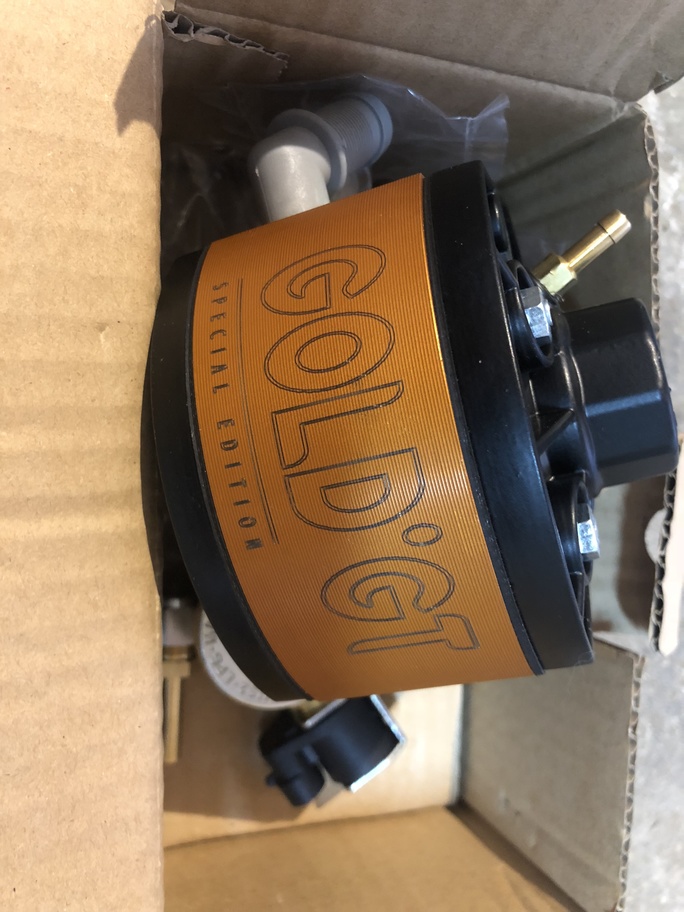

Gāzes iekārta atkal pārceļoja uz citu vietu. Šobrīd tā ir viņas īstā vieta. Patīkami kad nekas lieks netraucē un izskatās pieklājīgi![]() ![]() Un protams ne bez zaudējumiem, Rīgas slavenajos bruģos pazaudēju kreiso ksenona skalotāju. laikam būs viss lukturs deļ tā sū.a jāpērk ![]() 29555218
