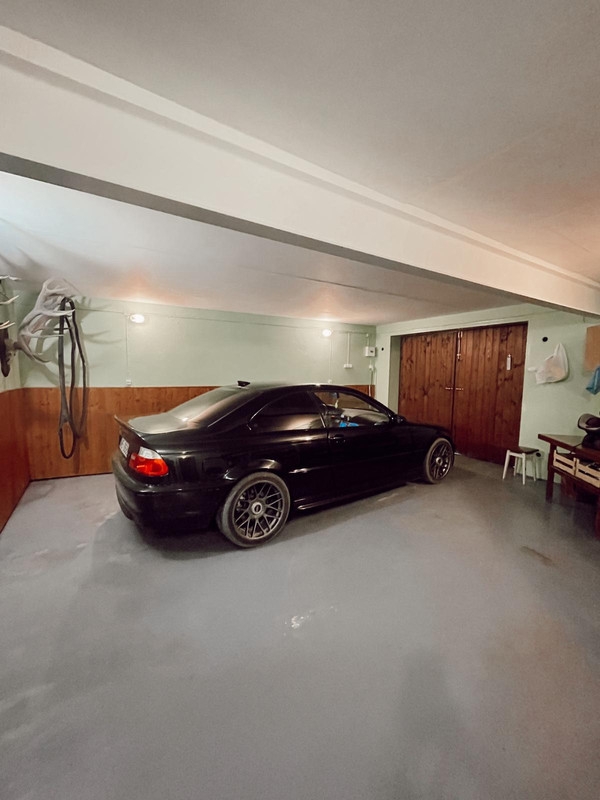

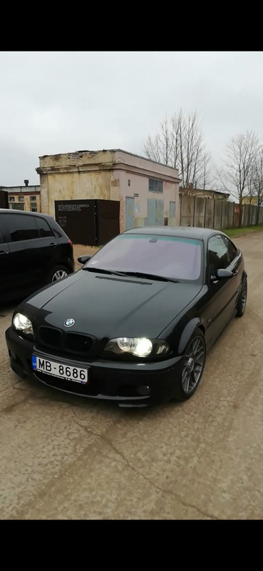

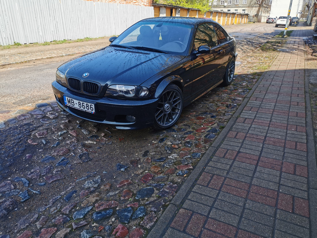

Sveiki biedri, pienācis laiks arī parādīt savējo tautai. Nav jau nekas īpašs, bet nu prieks braukt un mentāla vērtība ir.. Tātad kā jau iepriekš minēju, 328 kupeja, iegādāts 2007 gadā un pēc 318is (e36) ir patika gāzt.. Un joprojām patīk. No ekstrām nekā baigā nav, elektriskie beņķi ar apsildi un memoriju, harman kardon kurš tika neilgi pēc tam izravēts un aizstāts ar dls kurš skan daudz labāk, it īpaši tagad kad tika nomainīta galva uz avin avant 4 ar dsp opciju. Gadiem ejot auto tika pie bixenon lampām, m3 oriģinālās stūres, 3.07 bloķis, m3 spoguļi. Problēmu nekādu nav un ir nobraukti pa šiem gadiem ap 130k. Pagājušo vasaru tika viss izrādīts, sakrasots, apstrādāts pret koroziju. Pēdējais updeits kad krāsoja, tika ielikts uv stikls priekšā un Bbs rc 300/303 diski,kā arī csl replikas bagāžnieks. Tas gan būs jānomaina uz oem, jo stikla šķiedra ir un paliek stikla šķiedra.. Kaut kā tā apmēram. ![]() ![]()

Paldies modjo. Es šos ilgi gribēju, bet et 13 aizmugurē lika ik pa laikam pārdomāt, jo neesmu tā saucamā streč fans... Beigās tomēr iecelu, jo uzgāju šo komplektu Polijā. Bija grēks neņemt pa 650, skatos Vācijā ik pa laikam uzpeld šāds tieši komplekts ar 300/303 versiju. Bet tie visi ir 1k+. Skatījos variantu arī apex arc 8 kā AF'am ir, bet man centru šķīvji patīk bbs tas tāds 1+ viņiem. |

ET 13vskan diezgan drastiski arku ķerošs. Tur ir tikai divi varianti kā normalizēt braukšanu. Sākt ar arku valcēšanu, kas nozīmē visas rūpnīcas mastikas gumijas izkasīšanu izkasīšanu, varbūt pat kants fleksēšanu, un tai sekojošu akurātu arkas valcēšanu. Tikai ar normālu valci, kurai ir poliuretāna ruļļi, un kuru var labi nostiprināt, jo valcējot metāls arkā tiek stiepts, un tas oaliek plānāks. Protams kārtīga pretkorozija, un vai pat krāsošanas darbi. Gadījumā, ja ar šo nepietiks, būs jālien piekarē, jāmaina ratu ģeometrija, bet tam jau šeit bija savs topiks

Mēs izdarījām mazliet savādāk... Tā kā auto gāja uz krāsošanu, un aizmugurējās arkas bija rustijs iemeties, viss tika griezts ārā. Arī bija skarts iekšējais metāls, kuru redz no arkas iekšpuses. Metinot iekšā jaunās arkas, tika nolemts viņas mazliet paplašināt, respektīvi, katrā pusē no divām arkām uztaisīta viena. Rezultātā, 255/35/18 ET13 lien apakšā un problēmu ar ķeršanos vēl pagaidām nav bijusi.. Aizmugurē arkas ir mazliet platākas nekā standarta kupejai, bet ne tik platas kā m3. Ņemšanās bija, laiks arī diezgan, bet rezultāts ir tā vērts |

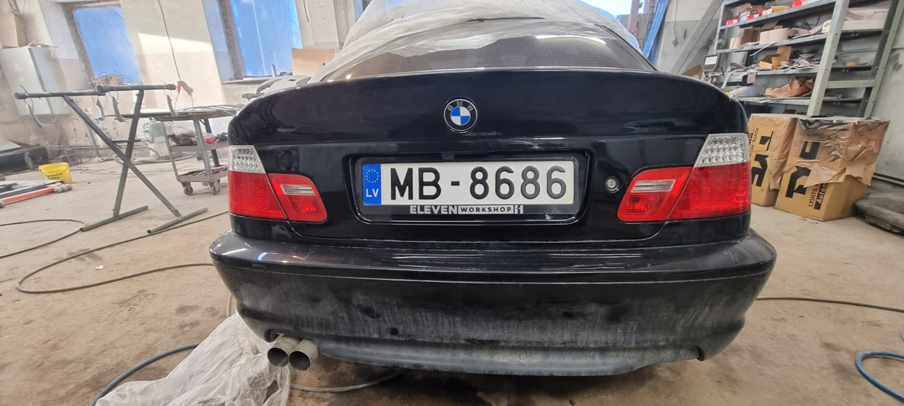

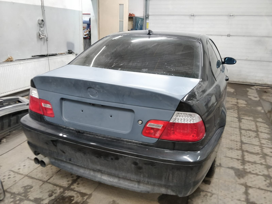

Tā kā šeit diezgan kluss, nolēmu uzcelt savu tēmu ar updeitu. Likās ka ir kaut kur vakuma problēma, respektīvi noņemot eļļas vāciņu nav tādas izmaiņas kā iepriekš un nolemts iedot pārbaudīt. Rezultātā samainīja visas trubiņas un tika atrasta vaina. Sanāca arī iecelt oem csl bagāžnieka vāku, kaut kā oem tomēr ir oem. Visā visumā viss pa zolīdo. Tā kā csl replika tagad nav vajadzīga, ir pieejama, kautkad visticamāk arī ielikšu pie sludinājumiem. Bildēs oem csl.. ![]() ![]() |
