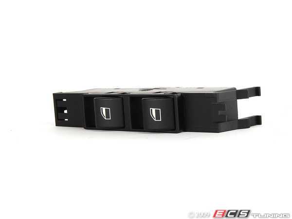

![]() man kupejai saplīsis slēdzis aizmugurējā šofera puses logam. gribu nomainīt visu slēdzi, bet nevaru atrast kodu, jo visur, kur skatos, viss tas slēdzis nāk ar lock pogu, bet man nav lock poga varbūt kāds var izlīdzēt ar kodu?abu pušu slēdži reāli vienāda garuma. attēlā redzams, ka garumi savādāki .. |

61316902175![]() links Jaunas auto rezerves daļas !

supper! liels paldies
| marchello |
Publicēts 05.12.2013 20:39
Offline Ieraksti: 572 Reģistrējies: 23.11.2011 Dzīvesvieta: Liepāja Brauc ar: E46/2S |
Ja vajag ar divaam pogaam tad jaanjem tas pats kods kas blakusseedeetaajam. |
| defekc |
Publicēts 05.12.2013 21:24
Offline Ieraksti: 875 Reģistrējies: 30.01.2012 Dzīvesvieta: Rīga/Jelgava Brauc ar: BMW 3 |
ja domaa vnk ielikt blakusseedeetaaja pogas shfera pusee, tad vinji nav vienaadi. |
| FIB |
Publicēts 05.12.2013 21:53
Offline Ieraksti: 2231 Reģistrējies: 05.01.2012 Dzīvesvieta: Valmiera Brauc ar: BMW 330Ci |
Katrai pusei ir savs kods
